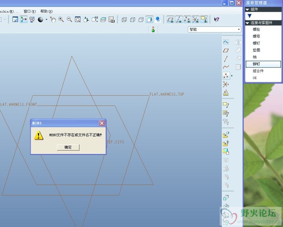

花了点时间,安装好了标准件,结果调用不出来,纠结啊。求帮助!
希望得到指点,不胜感谢啊!

本人经过多次查找资料,发现出现此问题应该是环境变量改错了或者没改。修改环境变量步骤:1,右键点击我的电脑-——高级——环境变量——新建(或者编辑)修改变量 MONLIBS_DIR 改成为D:\MONLIBS
切记要看清楚每一个字母
但是还发现一个问题,proe5.0容易出错,一个调用不行就直接弹出程序,被迫关闭。
请求解决不稳定问题!谢谢。

回复 3# pxm7392449 的帖子
胡说,我的环境变量就这样,还是弹出这个对话框

回复 4# lghlgj 的帖子
是环境变量里的系统变量吗?你的已经安装出瀑布组件没?
