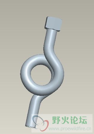

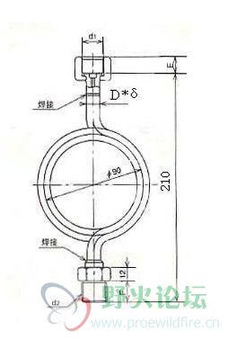

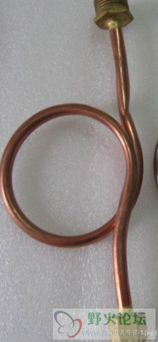

求助:
     想绘制压力表盘管,形状如附件所示
     设置的管的外径14,壁厚2,然后折弯半径总是不能超过21.21,而按照附件2的图纸,折弯半径应为50
     我估计是点的轨迹设置有问题,求高手帮忙解答

 楼主| 发表于 2012-12-5 14:03 | 显示全部楼层
原帖由 thumbs 于 2012-12-5 13:27 发表
没明白楼主讲的是什么问题
难道没看到我画的那个管的折弯半径不够大,看上去像方的
没有图片上那么圆润
最后还是继续求助
