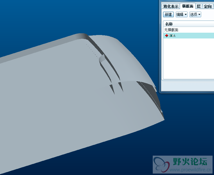

请大家帮忙,如何显示曲面剖截面轮廓线,还有如何建立剖截面线裤,知道的高手请帮忙

你这个是曲面来的,怎么会有剖面轮廓线、
 楼主| 发表于 2012-12-7 10:14 | 显示全部楼层
轮廓线是可以用其他颜色显示的,只是现在忘记怎么弄了

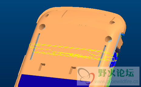

我认为只有复制曲线了
你可以选取一条(一条哦)轮廓曲线。。。然后复制,粘贴。这条线就在原来的位置出现了。。。每次只能复制一条,很麻烦的。。。。等你全部复制完曲线以后。把其他的特征隐藏就可以了。。。
方法二
使用发布几何的办法
插入——共享数据——发布几何
选择“链”
然后按住“Ctrl”   依次选取自己想要的曲线就可以了。。。
就可以创建一个“出版几何”
然后新建一个空白文件
插入——共享数据——复制几何
选择你当初创建的“出版几何”
这样,你的轮廓线就可以保存起来了。
提示:方法二中,必须先将轮廓曲线,复制,粘贴依次。。。然后在进行“发布几何”   再进行“链”的选取。。。。否则在后来的“复制几何还是会有问题。。。
