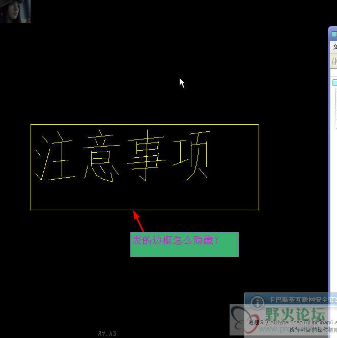

表的作用巨大
想把一些说明文件做成表
可不知道怎么隐藏边框

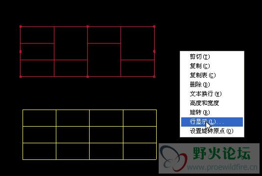

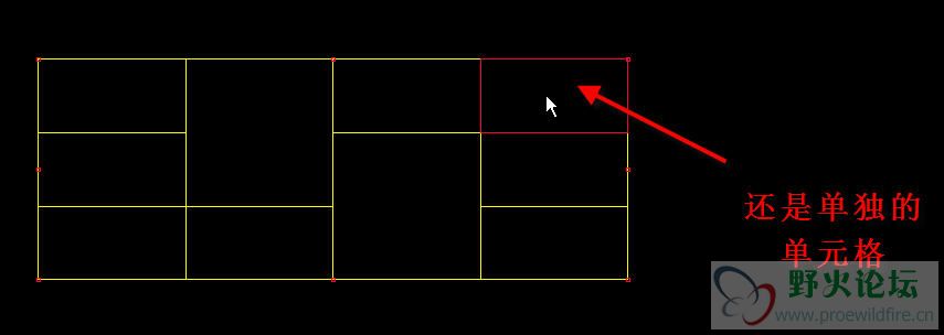

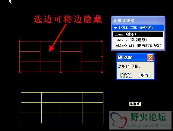

表的外框线不能隐藏,内框线是可以任意隐藏的
如图,框选表格右键——行显示
可以隐藏某些边,而不是合并单元格,单元格还是保留只是没有边线
