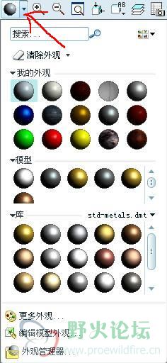

破衣5.0版“颜色和外观”命令没有了怎快速上色

1p
这里不是有个下拉三角形吗
下来点色球 再点想要上色的零件或曲面
个人觉得比4.0易操作又直观   是不是

发表于 2012-12-4 20:29 | 显示全部楼层
工具栏上找那个球形的图标

发表于 2012-12-4 21:01 | 显示全部楼层
工具栏——定制屏幕——视图 里面直接拖拽添加就可以
