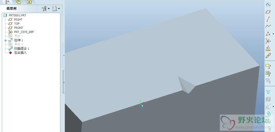

[求助] proe的三角缺口如何做呀
发表于 2012-12-4 13:49 | 显示全部楼层 |阅读模式
见图
250
362

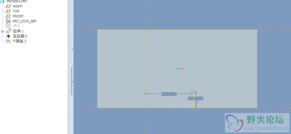

发表于 2012-12-6 10:06 | 显示全部楼层

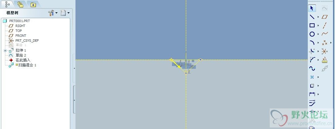

草绘直线
草绘直线
草绘直线
草绘直线

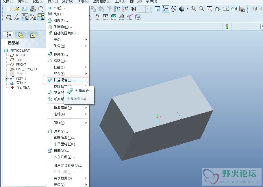

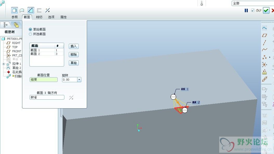

插入——扫描混合
插入——扫描混合

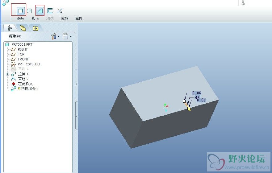

选择实体切除(红色线框选)
选择实体切除(红色线框选)

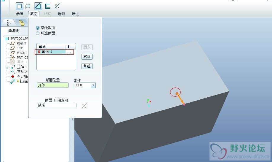

选择第一点(红色线圈选)
选择第一点(红色线圈选)

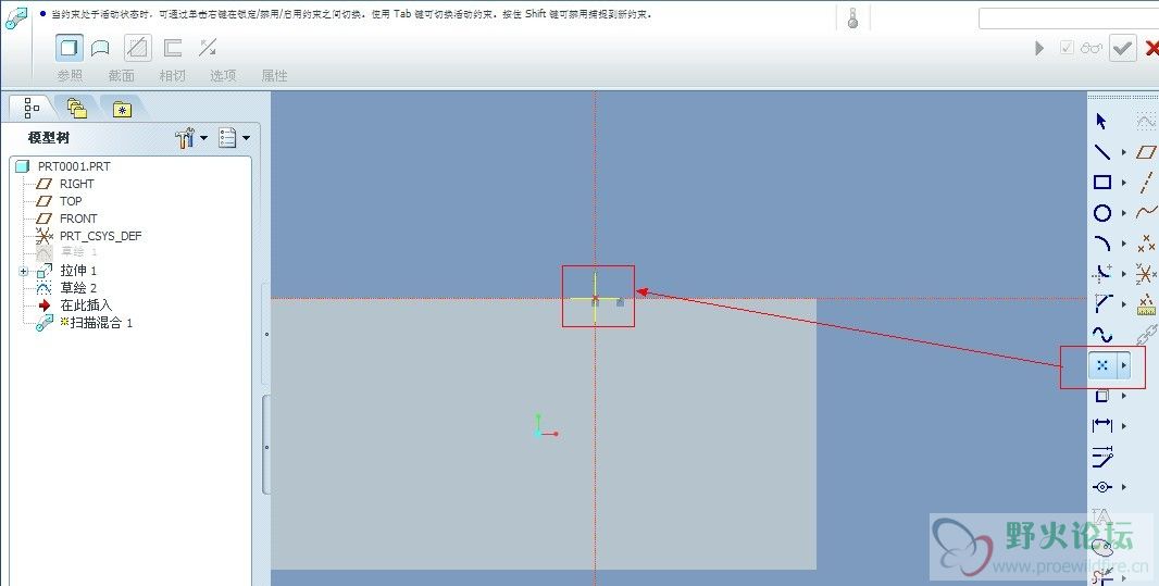

第一个截面用“点”
第一个截面用“点”

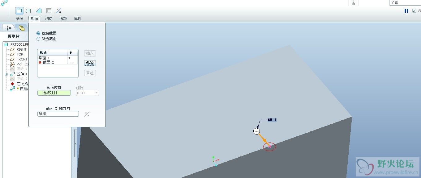

插入第二个点(红色线圈选)
插入第二个点(红色线圈选)
第二个截面画“三角形”
第二个截面画“三角形”
打钩完成
打钩完成
ok
ok
