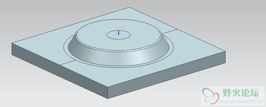

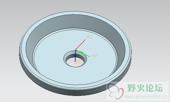

在Proe中例如有这样一个图 360截图20121203225743093.jpg ,想要做成 360截图20121203225718937.jpg 这样子,请问要怎么做啊?
发表于 2012-12-4 08:33 | 显示全部楼层
最直接的办法---复制(或偏移)曲面!

 楼主| 发表于 2012-12-4 20:59 | 显示全部楼层
这个只是简单的,我意思意思一下,就是想做一个类似的配合件,但不是用模具的方法

发表于 2012-12-5 09:46 | 显示全部楼层
可以复制粘贴曲面实体化切割,我刚刚试了一下可以实现的,我自己随便画了一个零件图传上来了 图片我就不传了

 楼主| 发表于 2012-12-5 21:17 | 显示全部楼层
回复 10# 闵九零 的帖子
要得就是这效果,谢谢
