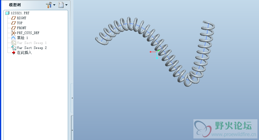

弹簧沿着曲线变化,那位高手说下怎么做。

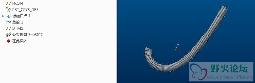

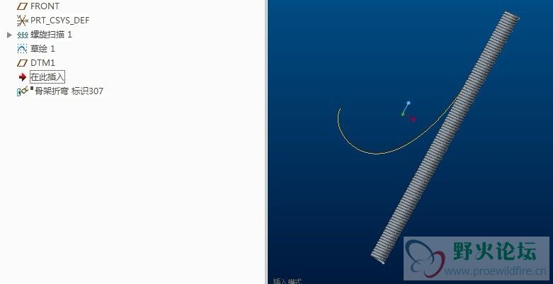

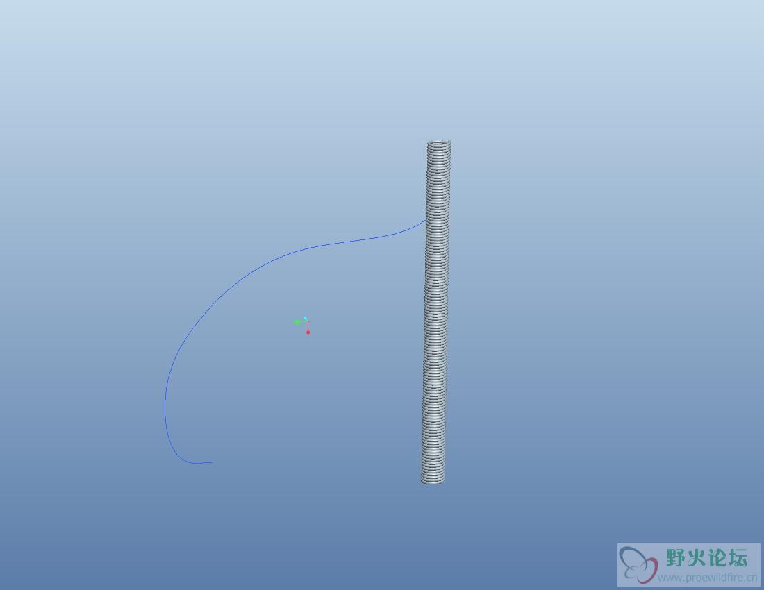

发表于 2012-12-4 08:45 | 显示全部楼层
用骨架折弯如下图

发表于 2012-12-4 09:03 | 显示全部楼层
我这样做可以不
发表于 2012-12-4 09:07 | 显示全部楼层

你可以通过轨迹,变截面扫出一个类似螺旋的曲面(草绘时可添加关系控制以达到目的),然后复制曲面的外轮廓(即你想要的螺旋曲线),然后扫描得到如图效果···
由于上传附件大小受限,没办法上图,如有疑问可进一步提问···

 楼主| 发表于 2012-12-4 11:24 | 显示全部楼层
9楼的我也是这样做。

 楼主| 发表于 2012-12-4 11:26 | 显示全部楼层
回复 5# 威廉 的帖子
你的是正解。
请头给回答的加份。
