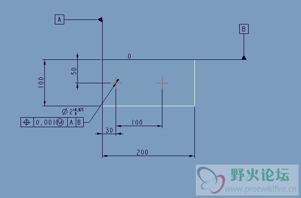

[求助] 几何公差的标注,这个有问题吗?
发表于 2012-12-3 12:53 | 显示全部楼层 |阅读模式
我这里是两个面定位,使用定位销。
定位销是h8.钻孔是H9
258
320
发表于 2012-12-3 14:41 | 显示全部楼层
A面做基准面就够了吧
B面标垂直度行不?
发表于 2012-12-3 16:12 | 显示全部楼层
你位置度公差精度太高了吧。
 楼主| 发表于 2012-12-3 17:43 | 显示全部楼层
回复 2# BOZH79 的帖子
位置精度,不是需要两个轴,xy?
 楼主| 发表于 2012-12-3 17:44 | 显示全部楼层
我第一次画几何公差,我觉得没信心,所以,几何公差那个0.001是默认的。没有修改。
我主要问题。是:这样画能说明,定位精度吗?
48
发表于 2012-12-4 13:32 | 显示全部楼层
不需要 这么高0.001!!  特别是定位
