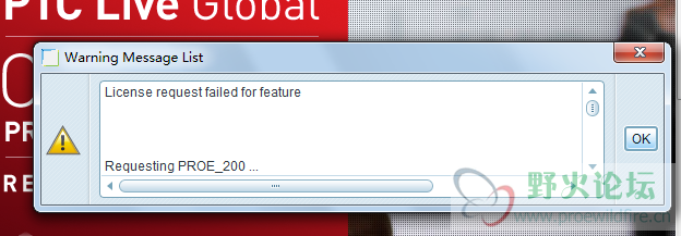

Creo.Elements.Pro.5.0.M070 安装之后打开如下图,这是什么原因啊??求解!!!

你的出现问题license文件,检查文件中网卡号是否和你电脑一致,或者安装时候指定的位置是否正确。

提示你的许可证文件出错啦,,还有就是你在替换的时候注意0和o的区别
