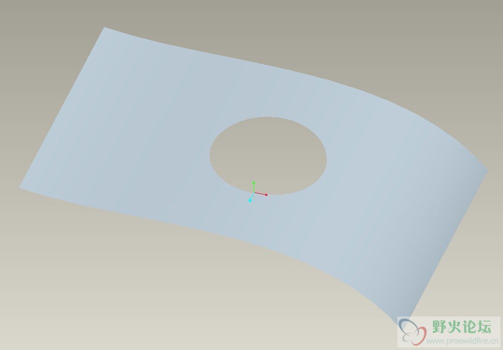

请问大家,曲面上有个圆孔,怎么进行修补呢?

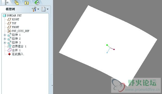

把圆先裁剪掉,裁成四边形,然后用边界混合命令,四条边都用相切约束。
