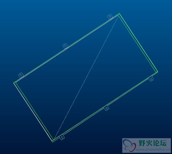

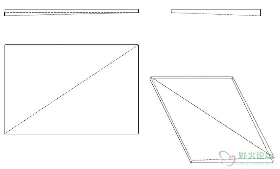

画出来无法展开,请高手赐教

你的画法是错的好不,你应该先画个一毫米的板,再用钣金命令做出边上的,就可以展平了,不明白你为什么要分两个三角形?

不知是否是我画的这样,我用的是proe5.0

首先谢谢你的关注我的贴子,我的画的要求西高东底中间有个折弯线,让所有的流体汇集在一角。图我今天换了种方式已经顺利展开,而且样品已经出来了。
