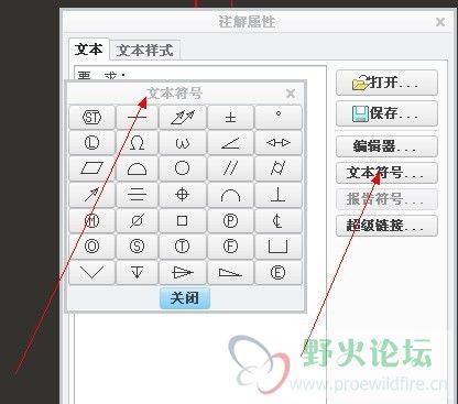

如题,怎么将常用的文本符号添加到PROE自带的“文本符号栏”里去?比如想加个“×”进去。

发表于 2012-12-2 16:27 | 显示全部楼层
好像不能自己增加

 楼主| 发表于 2012-12-4 19:48 | 显示全部楼层
有时想输入这个“×”号,很麻烦,所以有此一问,望高手解决。

发表于 2017-7-23 11:00 | 显示全部楼层
搜狗输入法中可以搞定,是点儿麻烦

 楼主| 发表于 2018-9-16 22:09 | 显示全部楼层

发表于 2019-9-2 22:14 | 显示全部楼层
我也找了好久,就是搞不定,求高手指导
发表于 2019-9-2 22:15 | 显示全部楼层
野火 发表于 2012-12-2 16:27
好像不能自己增加
你好,清问有找出方法吗
发表于 2019-9-2 22:17 | 显示全部楼层
我想在尺寸前面加个数字,数字外面加个圆圈圈起来,代表这本是重点尺寸,
有指导答案的吗,求高手指点

发表于 2019-9-3 20:22 | 显示全部楼层
搜狗全拼,输入 ch
