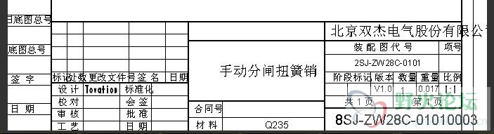

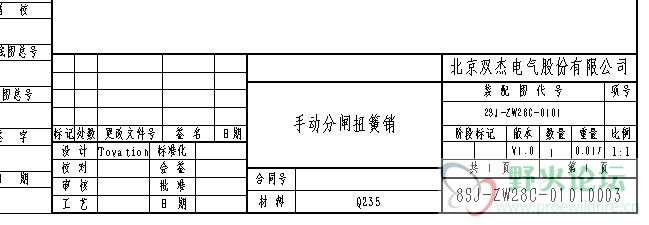

发表于 2012-12-1 23:33 | 显示全部楼层 |阅读模式
使用导出功能时,显示正常
利用pdf打印机时,显示出错
解决方法?
解决这种问题的方法是在“发布”点选“PDF”后?击“设置”?在弹出的对话框中点“内容”标签?将“字体”改为“勾画所有字体”?确认即可。之后转出的PDF文档就不会出现字体变大?移位现象了
[ 本帖最后由 hill711 于 2012-12-2 10:35 编辑 ]
发表于 2012-12-26 19:41 | 显示全部楼层
勾画所有字体
170
211
发表于 2012-12-26 20:49 | 显示全部楼层
回复 楼主 hill711 的帖子
也是如此办法
193
201
发表于 2013-4-8 19:20 | 显示全部楼层
字体没选对
发表于 2013-4-9 19:12 | 显示全部楼层
设置时候注意2点即可:
1、字体
2、表文件
