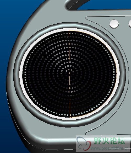

 楼主| 发表于 2012-12-3 09:34 | 显示全部楼层

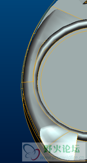

有做出这个连接部分。但不象啊。辅助线做得不对啊。不知辅助线怎么做。

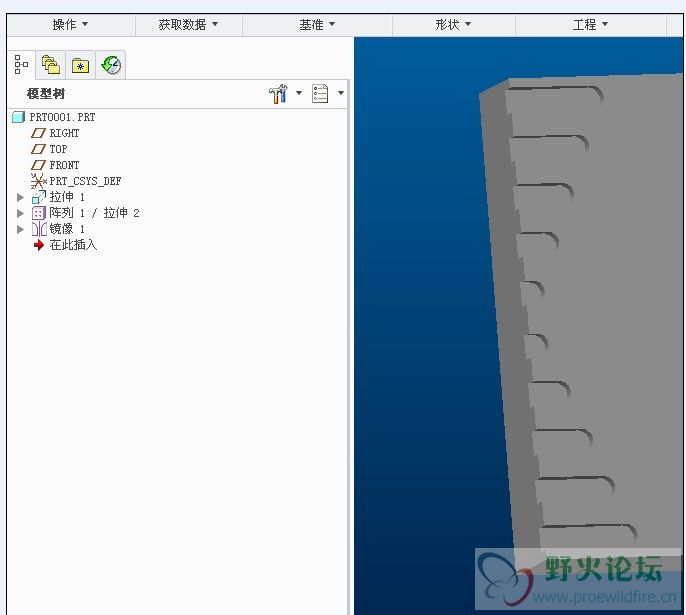

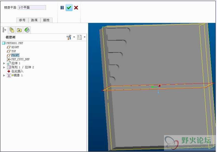

发表于 2012-12-4 20:14 | 显示全部楼层
你这个根本没有用到曲面
直接就是倒角。。。。就成功了呀。。。。那几个槽是拉伸切除呀。

那几个槽是可以拉伸或做面我知道,但是喇叭的外圈是高出整个面的。外圈的右边是整个平面,但外圈的左边是高出右边的,外圈的下面也是。如果只用倒角圈的左边及下面做不出这种效果啊

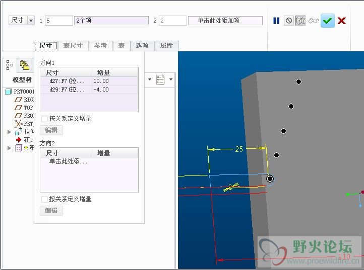

发表于 2012-12-8 09:41 | 显示全部楼层
这个没就用阵列做出来的
