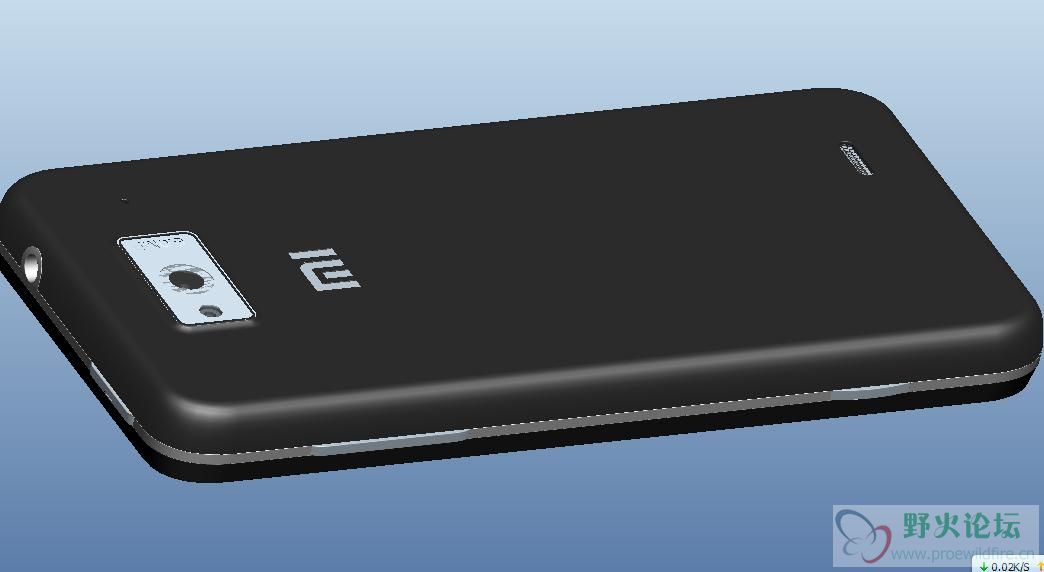

前段时间入手小米1S,抽了些时间山寨了一把。PROE5.0版本。
由于刚混迹于论坛,上传 文件尺寸: 小于 97.65625 kb
压缩的话数量比较多,直接上传到新浪资料共享里了,
地址 http://ishare.iask.sina.com.cn/f/34886840.html
可以免费下载,以便交流学习。

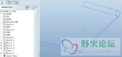

参考论坛方法,在模型树里修改了一下。

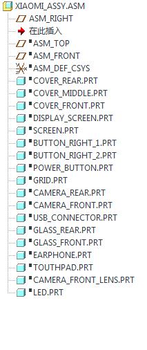

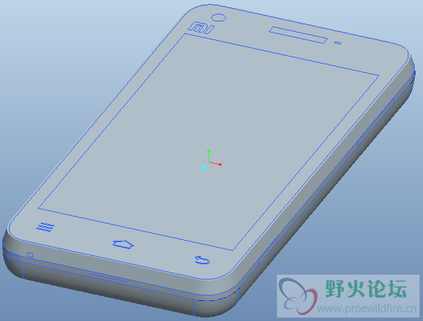

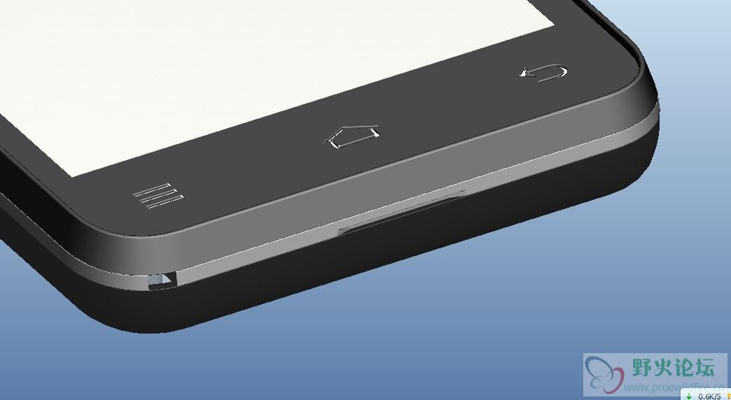

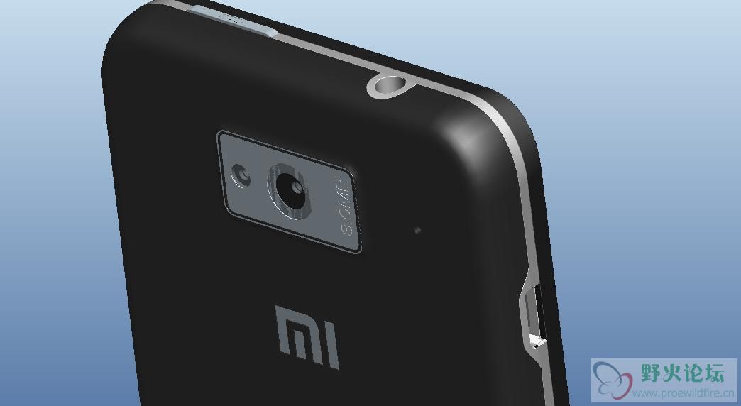

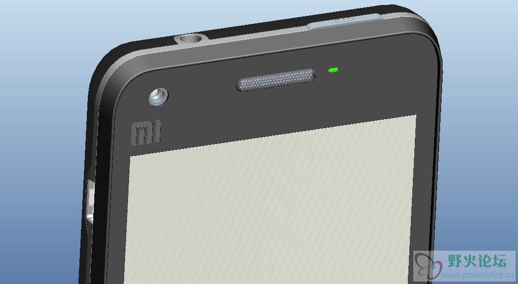

 楼主| 发表于 2012-12-1 16:41 | 显示全部楼层
proe 装配图
没有渲染,直接发装配效果图

回复 4# hailang4055 的帖子
手机设计资料网上可以找到,有很多,或者买书看看也行。

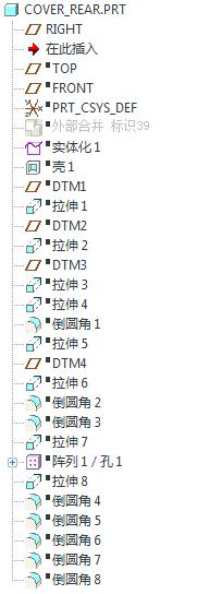

做超过10个part的装配体时,最好使用top-down的设计思路。top-down有很多方法,建议网上搜一下,我可以简要说说自己在设计中使用的其中两个方法。
1,新建part,作为基本的参考,其他part都以它为基准,(比如坐标系,参考几何平面,线,曲面等),在装配时会很方便,使用默认位置即可(需要模拟仿真的除外)。
(ps,后来学习到新方法:可以新建装配体,在空的装配体里新建一个骨架模型,再使用这个骨架作为其他part的参考,因为骨架模型比起普通模型有很多优势。)

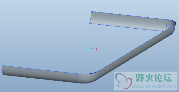

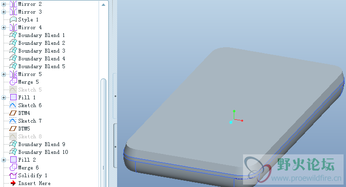

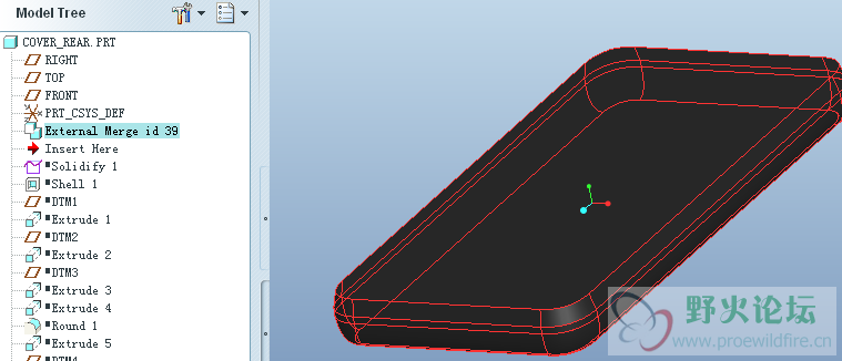

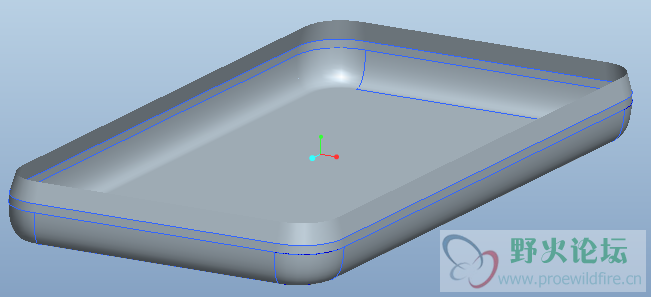

在这个part里一步步做出手机的大致形状,如下(我上传的文件中有这个part,可以参见模型树):
先做出边框
边界混合,做出面:
镜像一下,再做边界,再混合出面
填平上面的面,然后实体化:
再各个方向的投影面上,草绘零件和特征的边框:
保存为part1.prt(名称自己定),留着使用。
studying,working,enjoying life!
 楼主| 发表于 2012-12-3 11:31 | 显示全部楼层

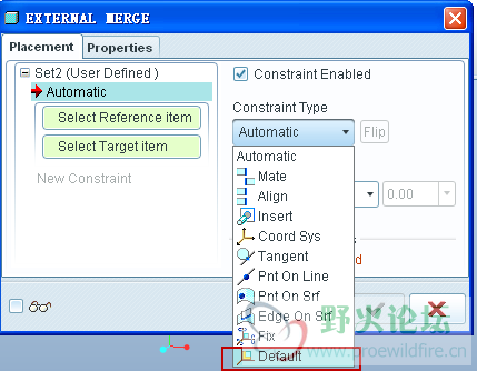

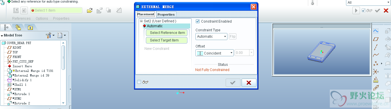

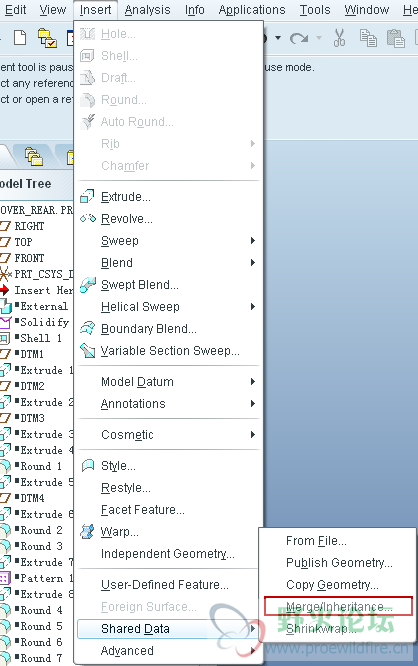

2,新建空白零件part2.prt ,插入——共享数据——合并/继承
点击打开,找到刚才做好的part1.prt,出现以下界面
此时不能打钩,需要在定位类型中选择一个,选择默认位置,
然后就可以打钩了,使用此part1.prt作为part2.prt的外部合并文件
接下来在此零件中操作即可。
接着把part2做成后盖,part3做成前盖,part4。。。。。。
保存各零件。
最后装配时,新建一个asm,插入零件时选择默认位置,即可。

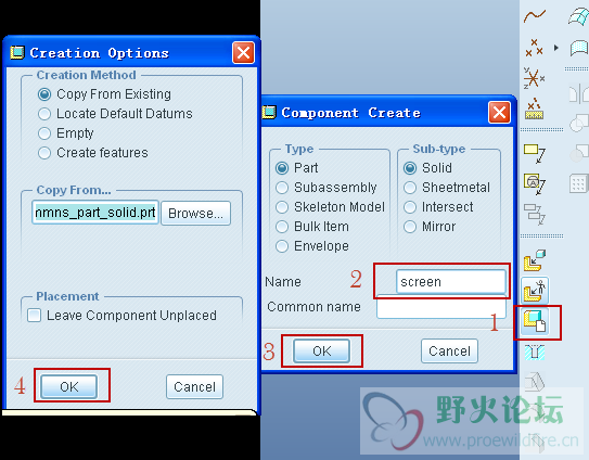

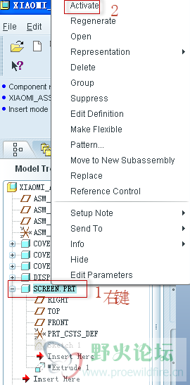

 楼主| 发表于 2012-12-3 11:35 | 显示全部楼层

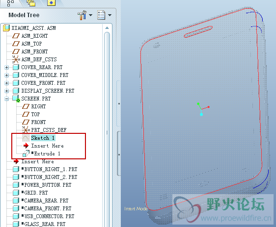

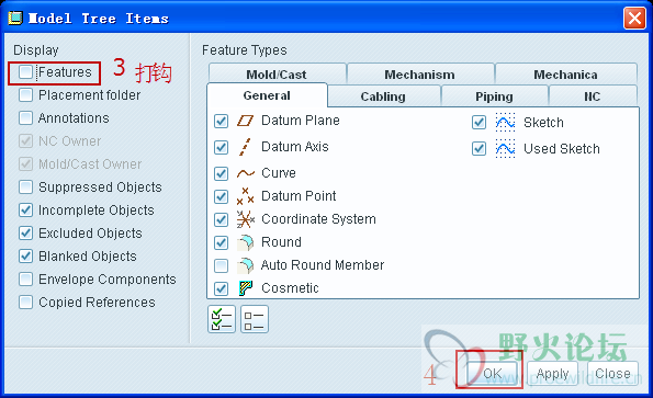

3,对于简单的零件,比如音量键,屏幕等,直接在装配体中制作,过程如下:
首先,在装配图中 设置每个零件的模型特征可见
插入新建空白零件——命名为screen1——ok——弹出窗口,选择复制默认零件模板ok,则插入一个空白part,
激活刚插入进来的空白零件,
在里面新建特征(相当于在独立新建一个part.prt,在里面做草绘拉伸等操作)
新建的草绘等特征,可以参考其他零件的点,边,甚至复制面作为外部几何等。因为本身的位置已经考虑到其他装配零件,相对位置固定,所以装配定义位置的时候默认即可。
合并/继承直接在装配体中插入part建模,就是top-down中常用的两个方法,当然还有其他方法,在此不作介绍。
