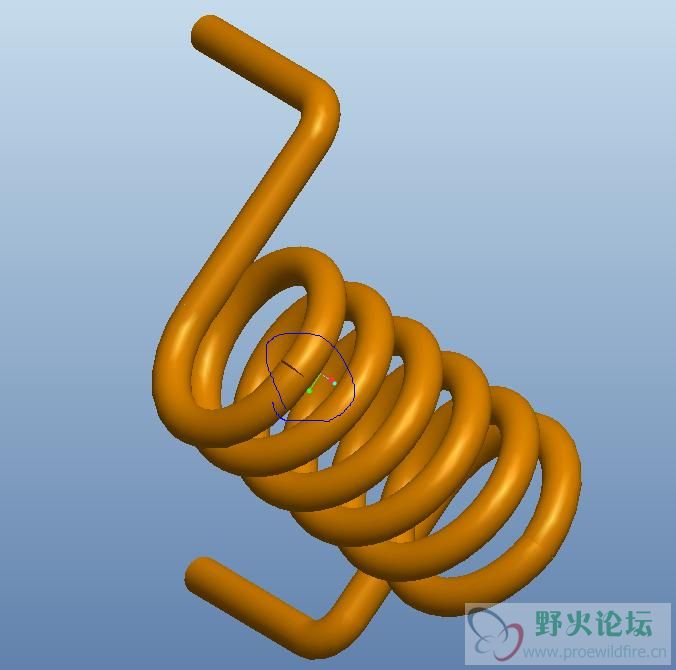

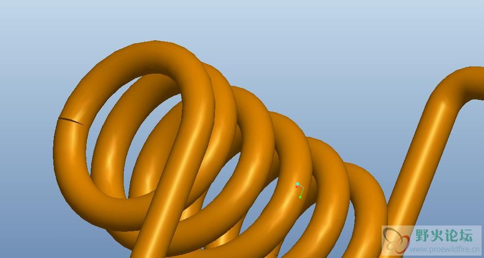

研究了很长时间还是没解决,图示位置总是衔接的不好有瑕疵  球帮满   (注:螺旋曲线和水品直线时相切的)
1421
198

发表于 2012-12-1 16:12 | 显示全部楼层
完全可以先把螺旋和引出部分的草绘弄好,然后一次性扫描完成

发表于 2012-12-1 17:31 | 显示全部楼层
3楼说的对,其实可以一步扫描做出来的!
但如果你是想做这个练习的话,就在那空白的地方用曲面做边界混合,再实体化就可以了。
2楼说的那个就是我练习的时候画的、、、、
发表于 2012-12-1 21:09 | 显示全部楼层
第二段的轨迹线在交界的起始部分要定义成:第一个扫描末端平面的法向。
发表于 2012-12-1 21:10 | 显示全部楼层
也就是,第二段轨迹线和第一段轨迹线要相切。

发表于 2012-12-3 12:21 | 显示全部楼层
这个问题我遇到过,你这样,用可变截面扫描,选择垂直于投影,三段分开扫描,当然都选择垂直于投影,投影面是弹簧的底面;最后合并,在实体化就好了,

 楼主| 发表于 2012-12-4 15:57 | 显示全部楼层
按照6楼的方法 问题解决了但是 3短曲线一次扫描不会  专家能不能赐教一下
