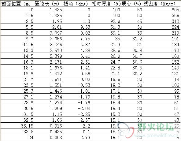

怎么建立风力发电机叶片的模型,已经有其每段参数,求高手帮忙,谢谢了
参数
参数

发表于 2012-11-30 10:21 | 显示全部楼层
建立每个截面的曲线,然后建曲面-实体化

发表于 2012-11-30 14:33 | 显示全部楼层
有图纸吗?
光有23个截面的位置等数据,不知道截面的形状等参数
