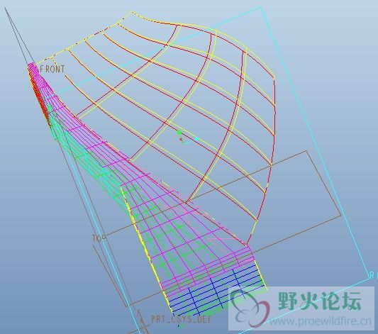

导入的一个dwg文件如何将它实体化,我试了好多次,不行,大家发挥下聪明才智

你转的DWG文档乃是曲线....  你肿么能够实体化,只能先做曲面,在实体化

上楼讲得对,DWG文档乃是曲线,想实体化还是要做曲面

这个曲面做起来比较烦切吃工夫的

你把原DWG文件传上来啊

我把DWG文件传上了

初步看了楼主的文件
可能是原来CAD的曲线做的有点问题, 很多交汇处的曲线没有完全相交

dwg给的应该是曲面,因为选线时,选出的看上去是面,还有这个叶片直接在AUTOCAD里能做出实体吗

AUTOCAD里能做出实体  没有听说过。

看来是没用过CAD啊,你还不知道CAD有三维的吧。
