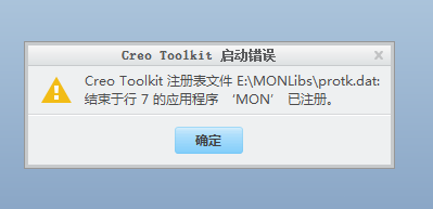

[求助] Creo2.0 M020挂载MONLibs标准件库问题
发表于 2014-6-24 09:00 | 显示全部楼层
自动退出解决方法:在Creo2.0配置文件里加了graphics的值为win32_gdi
                  (打开creo2.0配置文件config.pro,在其中添加
                                                      graphics       win32_gdi
                   即可。)
回复 2 1
47
发表于 2014-6-29 10:12 | 显示全部楼层
同求解,整的烦死了,我用的是win8的64位。预览什么的都正常,就是一点确认,就出现楼主一样的问题。
发表于 2014-7-21 17:02 | 显示全部楼层
                  (打开creo2.0 ...
完美解决,就是protkdat           D:\Program Files\MONLibs\protk.dat
    save_objects       changed这两句话不能加载,一加载creo2.0就直接退出了。
101
发表于 2014-8-23 08:27 | 显示全部楼层
64位系统,这提示是什么意思?
167
194
发表于 2014-8-24 09:46 | 显示全部楼层
                  (打开creo2.0 ...
按照此方案,自动退出是解决了,可是绘图反应变得很慢,一闪一闪的。这肯定不能接受啊。
