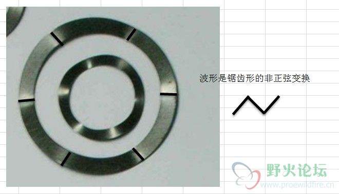

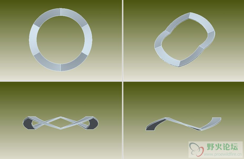

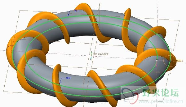

请问高手,附件2张图片如何绘制
图片1:波纹式锯齿变化的,请问用参数如何绘制?
图片2:如何螺旋线扫描成标准圆柱线?
波纹式锯齿变化的,请问用参数如何绘制?
波纹式锯齿变化的,请问用参数如何绘制?
波纹式锯齿变化的,请问用参数如何绘制?
波纹式锯齿变化的,请问用参数如何绘制?

 楼主| 发表于 2012-11-29 16:36 | 显示全部楼层
回复 2# yanry 的帖子
谢谢回复,不过,我觉得你阵列的话,不能保证刚好锯齿的首尾相连,要去凑,不是吗
97
 楼主| 发表于 2012-11-29 16:40 | 显示全部楼层
回复 3# yanry 的帖子
你好,能把你的PRT文件传下吗,谢了

发表于 2012-11-29 16:55 | 显示全部楼层
个人觉得这个例子用VS结合GRAPH来做可能更为简单,效果更好!

 楼主| 发表于 2012-11-29 20:57 | 显示全部楼层
回复 7# scorpioclx 的帖子
是的,我也是这么做的,这就效果
