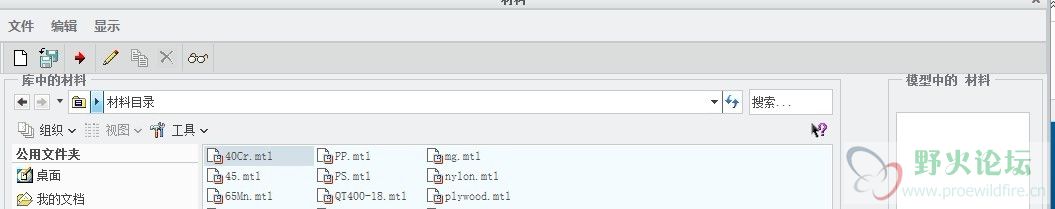

 楼主| 发表于 2012-11-29 12:54 | 显示全部楼层
我在野火4.0里创建了材料库的。
在哪里能够打开材料库?

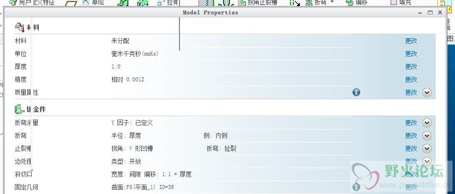

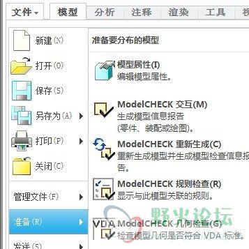

发表于 2012-12-1 15:36 | 显示全部楼层
在文件的下拉菜单中,看下图可以明白的

发表于 2013-3-6 23:12 | 显示全部楼层
是这样改的。
