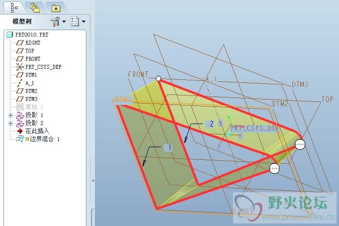

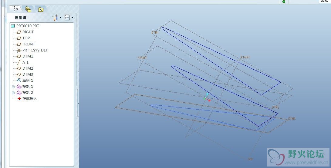

在边界混合的时候,(如图:下面的是那个草绘是原图,上面两个分别是其在front面和DM1面上的投影)但是在做边界混合的时候这两个投影面的图形不能同时做方向链?  难道还要在他们之间做第二方向的曲线链吗?  我试了一下好像也做不了,这是怎么回事,求指教、、、、

看了你的PRT文件.

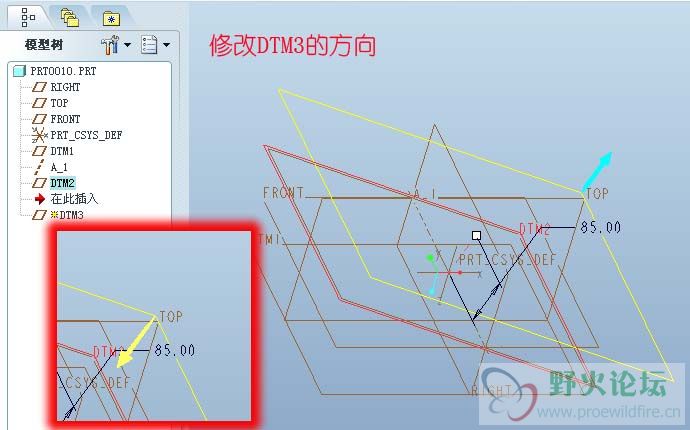

你可以尝试将 DTM3 的辅助基准平面的方向改一下
边界混合时当增加控制点

是的,换个投影方向就可以,就是不知道为什么。     还好问题解决了、、、、、
