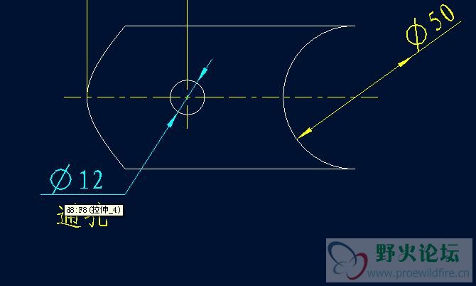

请问怎样将注释和尺寸(或视图))锁定在一起,避免拖动视图后注释未能移动。
如图,让通孔可以随尺寸12移动。
发表于 2012-11-28 20:25 | 显示全部楼层
两者都选中,选 编辑 相关 就可以了。

这样也行···?..我一般用“组”,与对象相关来做,在“编辑”菜单下

编辑-相关-与视图相关
