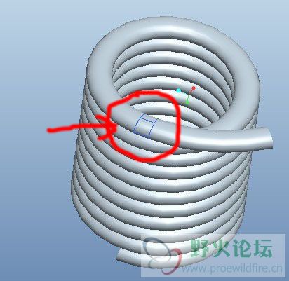

我自己做练习的时候画了这东西,中间那块是用曲面连接起来来然后实体化的,但在整个视图中,做曲面的时候做的草绘线就直接显示出来了,看着不怎么协调,这个能消掉吗?

 楼主| 发表于 2012-11-27 22:45 | 显示全部楼层
这是截图!

发表于 2012-11-28 08:58 | 显示全部楼层
把该草绘在模型树隐藏就可以
发表于 2012-11-28 09:16 | 显示全部楼层
如果只是为了当下看不到,可以在模型树里隐藏··
如果为了以后打开也看不到,可以在层里面将曲线层隐藏掉,或者新建一个层将需要隐藏的特征添加进去隐藏,然后保存状态··
OK··

 楼主| 发表于 2012-11-28 12:08 | 显示全部楼层
是的,用层命令就可以了,当时脑袋没转过来、、、、、、多谢了、、、
