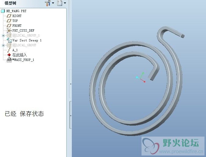

下面是我的步骤与结果,在实体里已经把面组给隐藏了也保存状态。在pro-e里也做也相关的设置,
   为什么是 pro-e 里看不到有面组,转成CAD就有面组的线在,是不是我的 绘图配置 文件出了什么问题,平时是没问题的。

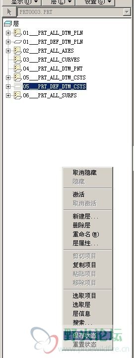

发表于 2012-11-27 19:50 | 显示全部楼层
试一下,在层树里面选中要隐藏的面组,然后隐藏它,再右键保存状态

 楼主| 发表于 2012-11-27 21:40 | 显示全部楼层
回复 2# 落地针声 的帖子
已经把层树里机能隐藏的都隐藏了,也保存状态。
发表于 2012-11-28 08:54 | 显示全部楼层
那可能就是你只是隐藏了全部的默认层,你试着新建一个层,把你需要专门隐藏的特征添加进去隐藏···

发表于 2012-11-28 10:03 | 显示全部楼层
零件里隐藏  然后到 层树里 保存
