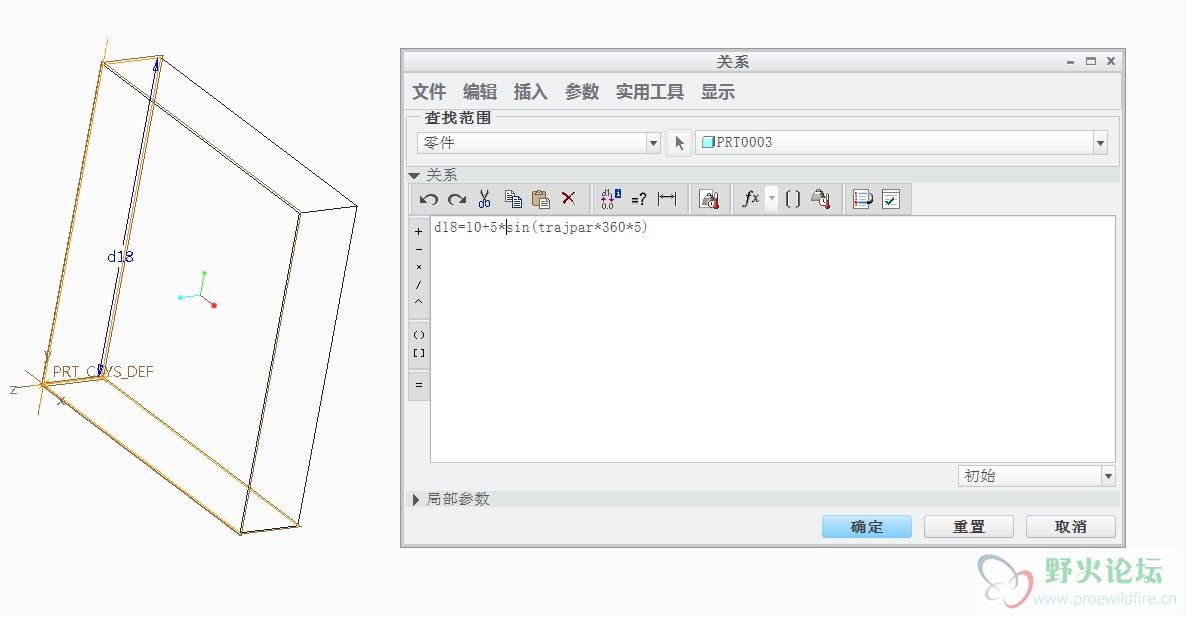

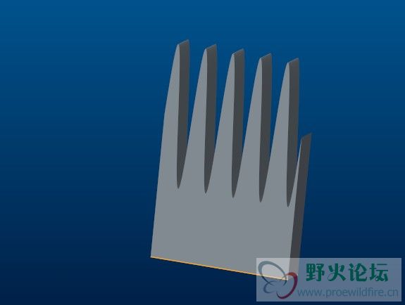

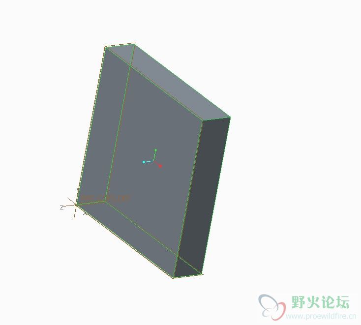

如下图,为什么,我设定了高度方向的可变参数,它却不显示呢,高度变成了d18=10+5*sin(trajpar*360*5) 中的 10,如果我用公式d18=10+trajpar,也不显示坡度,直接都是10,是不是哪边出问题了,附件是零件prt文件,creo2.0创建,期待高手解决,困扰很久了

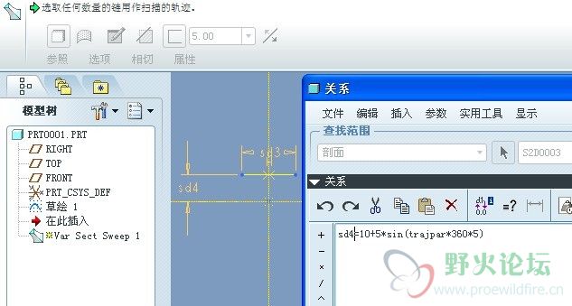

发表于 2012-11-27 16:08 | 显示全部楼层
楼上正解
关系式当在可边截面扫描的截面草绘里使用

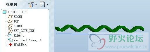

发表于 2012-11-29 18:14 | 显示全部楼层
错就错在你 前面的d18 应该改为sd18  ,这样就可以成功了。

 楼主| 发表于 2012-11-29 20:54 | 显示全部楼层
回复 2# yanry 的帖子
Thank you ,you are right
