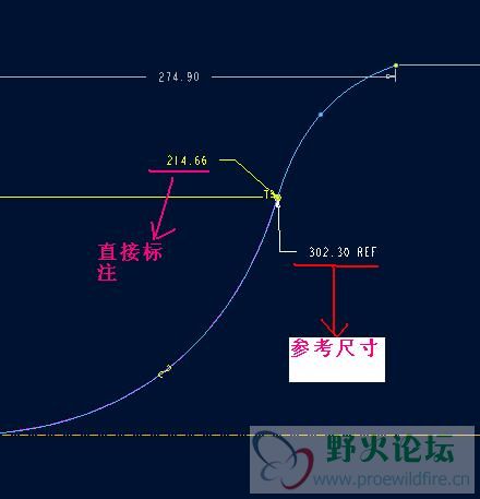

曲率半径的标注,为什么我标不出曲率半径?

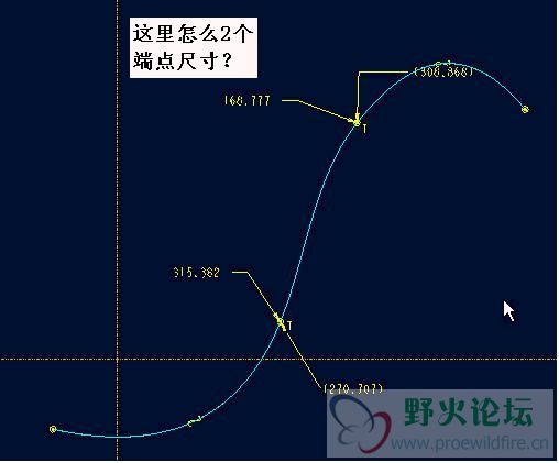

我按照:前两条曲线是使用边界。两个括号的是参考尺寸,因为每个点都是两条曲线的公共点,所以要用右键查询来选择标注。对于使用边界的曲线要标参考尺寸,草绘的就直接标正常尺寸了 。所以每个点有两个尺寸。
但是标出来的和图上的不一样/
做曲面,为了得到更高质量的,做到G2连接.常对曲线的曲率半径
进行调整.

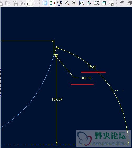

先两条画样条曲线,在始点和终点标出点的参考尺寸,然后再画样条曲线连接先前画的曲线,在端点出加约束,相切,对齐,然后直接标出点的尺寸/
在做G2曲面的时候能够用到,为了得到曲率连续/
多谢/
PS:单独的一条曲线(圆弧也好,样条线也好)无法标注曲率半径,但是如果用一段曲线去连接两条已知曲线,则在交点位置可以标曲率半径!

有时候可能出现曲率半径标注不出来的现象,
所以可以标出点的角度,然后就可以直接标出曲率半径了//
