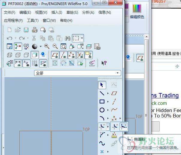

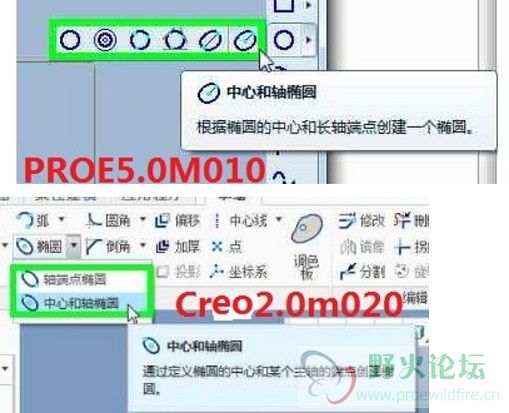

请问大家PROE5.0草绘中画椭圆弧命令在哪啊(不是那个画轴端点和轴中心椭圆,椭圆形圆角命令)不知道有没有表达清楚
110
发表于 2012-11-27 19:06 | 显示全部楼层
是不是这个圆角啊?
发表于 2012-11-27 19:39 | 显示全部楼层
楼上正解!

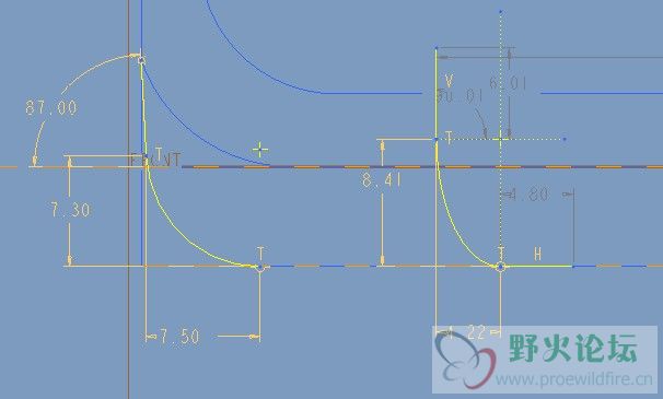

 楼主| 发表于 2012-11-28 07:43 | 显示全部楼层
应该不是那个椭圆弧吧
239
308
 楼主| 发表于 2012-11-28 07:45 | 显示全部楼层
3楼兄弟说的那个椭圆弧会产生中心线,但是看左图好像没有啊
486
686
发表于 2012-11-28 09:28 | 显示全部楼层
画完整椭圆后删除段比较好用(个人认为)
