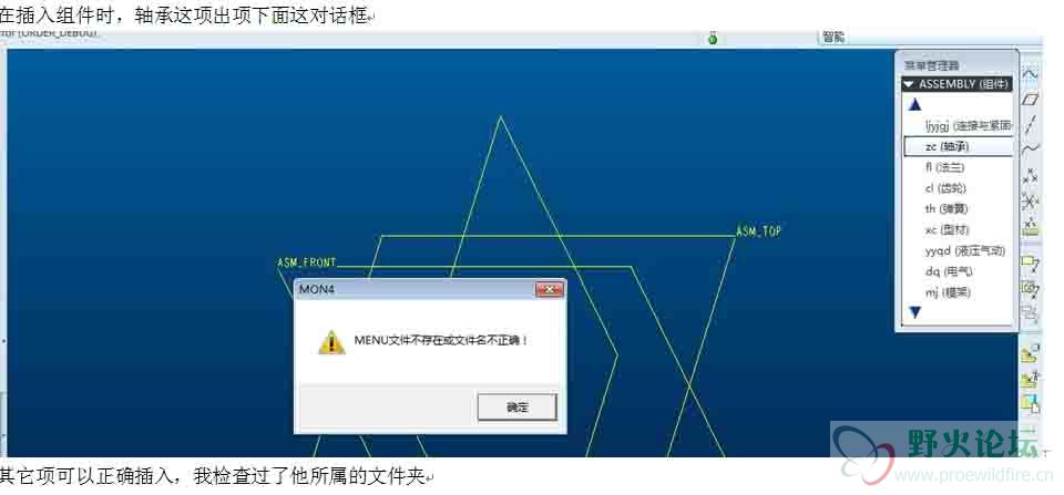

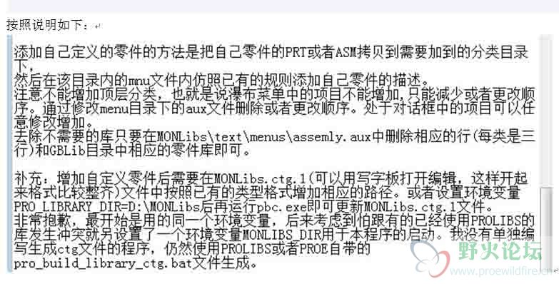

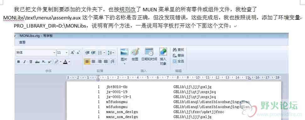

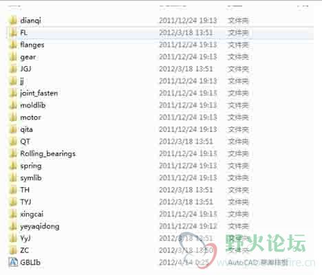

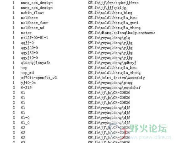

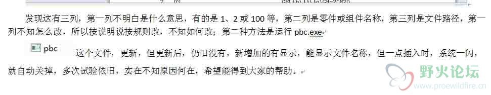

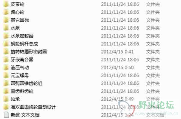

下面是我装瀑布式标准件遇到的问题,一是轴承这项(其它均可正常打开)插入时出错,二是自定义零件时,打开自定义零件(能显示名称)插入后系统自动关闭,下面是我操作的详细过程,按图示顺序,希望有朋友们,版主,抽点时间解决一下(安装方法与自定义零件的方法是按论坛上,网上国内最全标准件里的方法安装)
