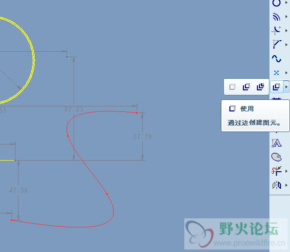

我在进行草图绘制时,边选项中的通过边创建图元选项一直灰色,无法使用,麻烦高手教教我。

通过边创建图元使用的条件是要先有创建好的实体或曲面,从而进行复制所需的边。
