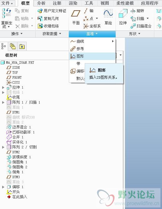

在一幅作品中看到这个黄色命令在模型树中叫做收尾,但是我在proe中根本找不到它,因此想问一下这个收尾命令在哪里能够找到,另外它有何作用及用法?谢谢!
发表于 2012-11-27 09:23 | 显示全部楼层
这个不是什么“收尾”命令,模型树里面特征名称是可以重新命名的,这个是别人重新命名过的,是为了方便显示其用途的···
这个其实是“图形”命令,不知你是哪个版本,应该是在插入、基准那里,有个“图形”命令···
“图形”命令一般是不单独存在的,单独的图形没什么意义,一般它是配合关系使用的,作为控制某些尺寸的变化而被引入尺寸关系是里面的···
看你的截图应该你又prt文件,你可以看他的“图形”下一步操作(如果对方创建模型思路不是很清晰的话,有可能不在紧挨“图形”命令,而在更靠后的位置),在其“关系”里面可找到该“图形”的引用关系式···

只是个图形。

二楼正解啊

这个黄色命令图标应该不是只改了名字这么简单,我在proe中找不到这个命令,还请各位知道的解释一下,谢谢!
