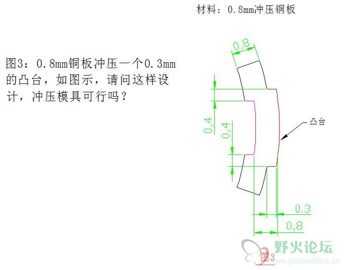

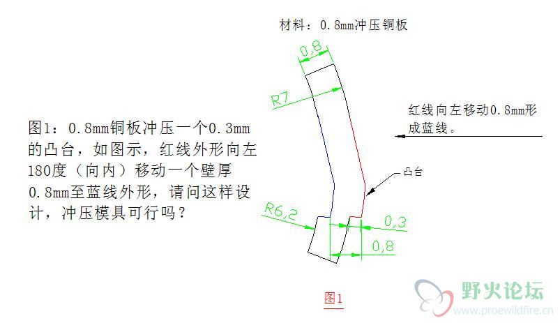

请高手指点一下,谢谢!
 楼主| 发表于 2012-11-26 19:40 | 显示全部楼层
请高手指点一下!

发表于 2012-11-28 08:49 | 显示全部楼层
有点R角,没问题!
