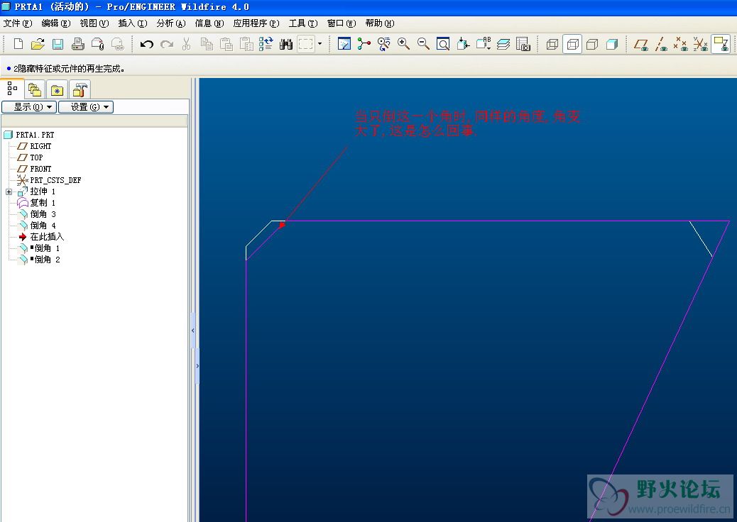

发表于 2008-9-8 19:53 | 显示全部楼层
1.破衣4.0转工程图到cad时,经常会出现破面,要怎样解决,
2还有,在破衣里出工程图时,如果想把尺寸的着色改为另外一种,要怎样设置,如果一个一个的改太麻烦了.
3.破衣在倒直角时,会出现大小不一的情况
297
356
发表于 2008-9-8 19:55 | 显示全部楼层
我把原始文件也传上来,大家看看
prta1.prt.rar
44.16 KB, 下载次数: 3
93
125
