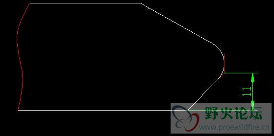

如图,在PROE工程图中尺寸11如何标注。
向下的红色竖线为圆弧的切线。

试着做了一下,
那条竖的切线,要做辅助线,
再延长线,
是否可以换种标注方式。

标注里面有个“求交”功能可实现

请问那个辅助线在哪加,怎么个作法。

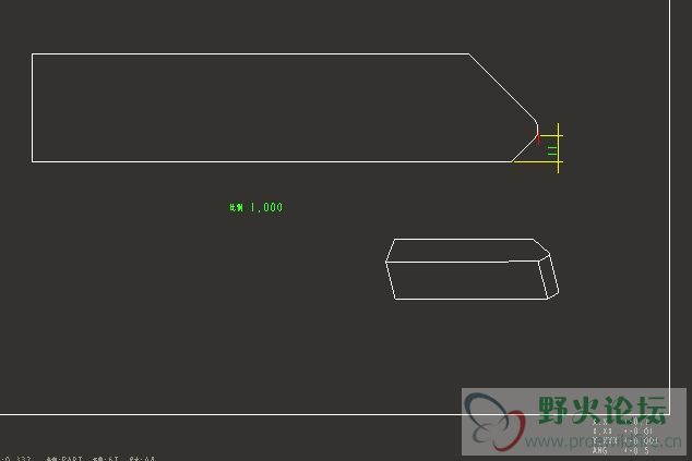

请问下像这个情况求交具体怎么操作。

选中“求交”,按住ctrl依次选择要相交的两条边线,会出现加亮的相交点,再选则“在图元上”,点击最下面那条边,在右侧空白区域单击中键,选择“竖直”。。OK
