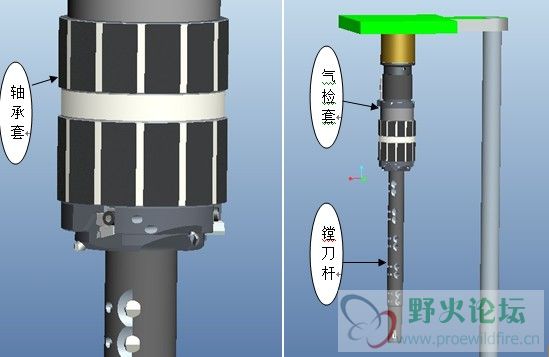

在做运动分析的时候遇到一个问题,请大家帮一下忙!就是轴承套与气检套在加工工程中是不会跟着刀具旋转的,他们会与机床上的导套以及气检装置连在一起,但是我现在的轴承套与气检套会一起旋转,推断是连接关系弄错了,但是装配的时候我是先将镗刀装配好后,再装配到刀箱上,因此这时轴承套与气检套的连接关系是定义到刀杆上,会不会是这个问题造成的。如果各位有谁能够解答,请教我如何定义轴承套与气检套与刀杆的关系才能保证加工工程中不会跟着刀具旋转的,谢谢大家!

先装除刀杆外的零件  然后将刀杆以及刀片装成的组件 用销钉的方式 装配到前面的组件里
