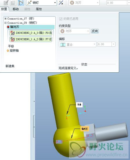

求帮忙做下关节轴承的约束呀?不知道用什么约束,有零件proe-5版本的,求大侠来帮忙,小弟谢谢了!

发表于 2012-11-23 21:08 | 显示全部楼层
原帖由 我就是小三 于 2012-11-23 20:08 发表
想怎么做?
让其能活动 ?
看你的装配文件,是用的球约束
从你的文件看.零件2饶零件1转动是没问题,但光靠球约束,就会在运动时出现干涉
再编辑定义,增加一个销钉连接的约束,就可以避免零件2饶零件转动时的干涉了
不知道这样是否能满足你的要求 ?

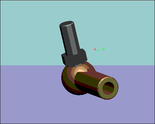

 楼主| 发表于 2012-11-24 08:04 | 显示全部楼层
回复 5# thumbs 的帖子
谢谢5楼,这个方向运动做是没有问题的,我想要的是除了这个方向能动,还有就是垂直于你现在做的运动方向,也可以运动,但角度不用太大,谢谢!
就是现实用的那种关节轴承,想做出那种效果,就像是个球套在个球套里,可以自己活动。
再次谢谢5楼的大侠!!!!!!

发表于 2012-11-24 19:18 | 显示全部楼层
回复 6# 我就是小三 的帖子
零件2上的孔尺寸这么小, 让零件2 怎么在零件1上做你想要的运动? 现在零件2的这个孔的设计尺寸,会使零件2在零件1上做上下转动时产生干涉的.
你能提供实际设计的图纸尺寸 ?
还有零件2要在零件1上上下转动的角度是多少?
如果设计是合理的话, 应该可以做相应的仿真的.

发表于 2020-9-28 20:38 | 显示全部楼层
这样设置那就只有一个旋转运动了,上下要可以动,可以限制一个一个角度,这样模拟出来才是关节轴承的运动模拟...

发表于 2021-2-8 09:18 | 显示全部楼层
proe50不行,croe就可以设置一个圆锥角达到你想要的效果
