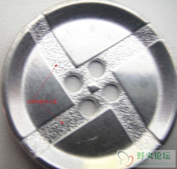

发表于 2012-11-23 16:00 | 显示全部楼层 |阅读模式
PROE能画出来吗?有高手吗?

发表于 2012-11-23 16:14 | 显示全部楼层
这个工艺处理应该是可以做到的,画出来我也不知道

发表于 2012-11-25 09:36 | 显示全部楼层
这是做模的时候晒在模具上的  一般不需要画  只在开模前告诉模厂  你零件的那些部位要晒什么纹路就可以了

发表于 2012-11-29 12:17 | 显示全部楼层
纹路有国标,,写上国标标号就行。。。
如果做效果的话可以贴图上去
