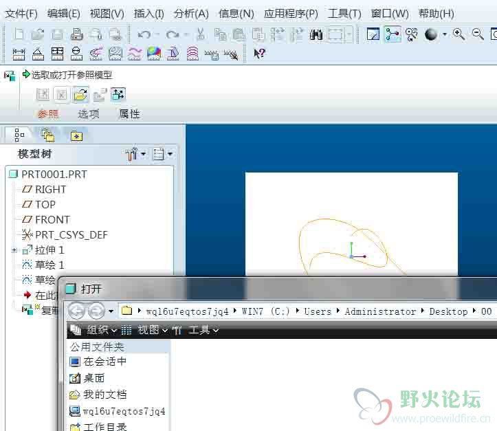

proe的草绘文件能不能在另一个模型里调用,我的意思是这里作好的草绘,要用在另外一个PRT里,能不能通过共享数据来调用 ,要如何操作呢?
发表于 2012-11-23 14:57 | 显示全部楼层
可以
在草绘界面下点保存会把当前的草绘保存为.sec文件
需要调用时在草绘界面下,在下拉菜单草绘中找到数据来自文件,找到保存的草绘文件即可

我的意思不是新建草绘文件,是新建的零件或组件,在模型里有一个草绘,然后如何在其它模型里调用这个草绘文件?

而且用草绘做的文件保存了。在另一个模型里选插入-共享数据-复制几何命令,点打开,浏览到草绘文件,根本找不到草绘文件,是哪里错了?
