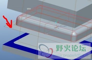

我刚开始接触pro/e模具设计,需问个比较幼稚的问题,我练习分模时,开模后还是显示分型面,请教高手不吝赐教

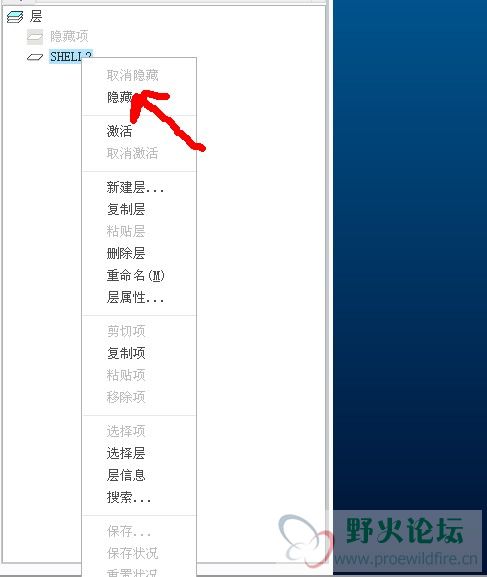

那要看你的分型面是在产品上面做的还是在制造里面做的,要是在产品里做的,就做个图层隐藏掉,要是在制造里面做的就把分型面隐藏就可以了。或者是吧产品直接隐藏。
发表于 2012-11-23 16:56 | 显示全部楼层
分型面
分型面隐藏
发表于 2012-11-23 16:57 | 显示全部楼层
分型面
分型面隐藏

在模型树选中你要隐藏的特征,右键-遮蔽
