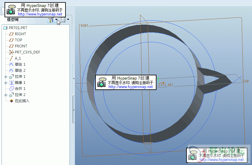

如图,一个 曲面镜像后,得到另一个曲面。这两个曲面合并。为什么合并后的曲面无法阵列
谢谢

发表于 2012-11-23 10:41 | 显示全部楼层
把拉伸、镜像特征和合并特征组成组再阵列试试
发表于 2012-11-23 16:59 | 显示全部楼层
用creo的几何阵列就可以的。

发表于 2012-11-26 07:50 | 显示全部楼层
合并后复制合并后的曲面,再阵列复制特征,最后隐藏原始几何。

发表于 2012-11-26 17:00 | 显示全部楼层
合併後先做一個偏移的角度後,也可以陣列~

 楼主| 发表于 2012-11-26 21:24 | 显示全部楼层
原帖由 spectre007 于 2012-11-23 10:41 发表
谢谢,这种方法好用

 楼主| 发表于 2012-11-26 21:33 | 显示全部楼层
原帖由 autumn809 于 2012-11-26 17:00 发表
试了一下,这种方法很好,很适合齿轮的画法,谢谢

发表于 2020-6-28 11:07 | 显示全部楼层
3.0版本可以阵列合并曲面也可以阵列合并曲面后的实体化,为什么6.0不行了呢,有大神知道的吗
