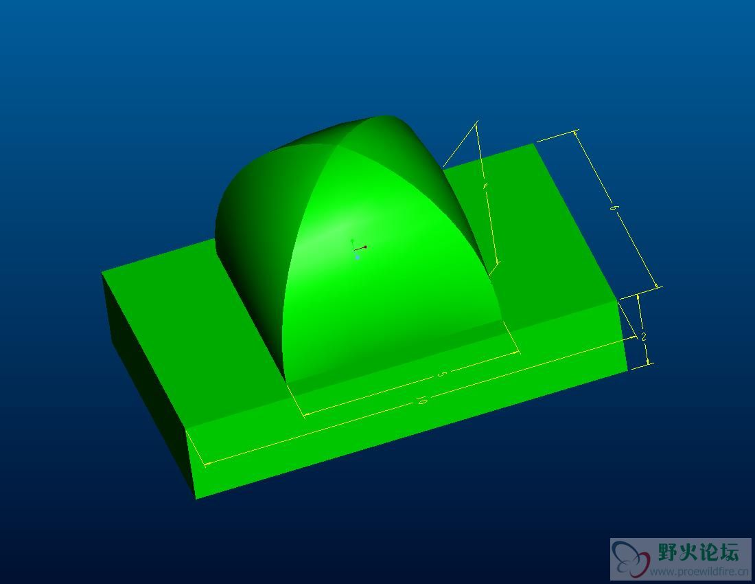

请教,,高手们,谢谢!!

这样可以:
先画好尺寸5x4的四跟弧线(注意弧线与尺寸2x6上平面垂直,不然画不出来)
用边界混合曲面,再实体化就可以了。

发表于 2008-9-5 10:04 | 显示全部楼层
两个曲面拉伸,合并,实体!

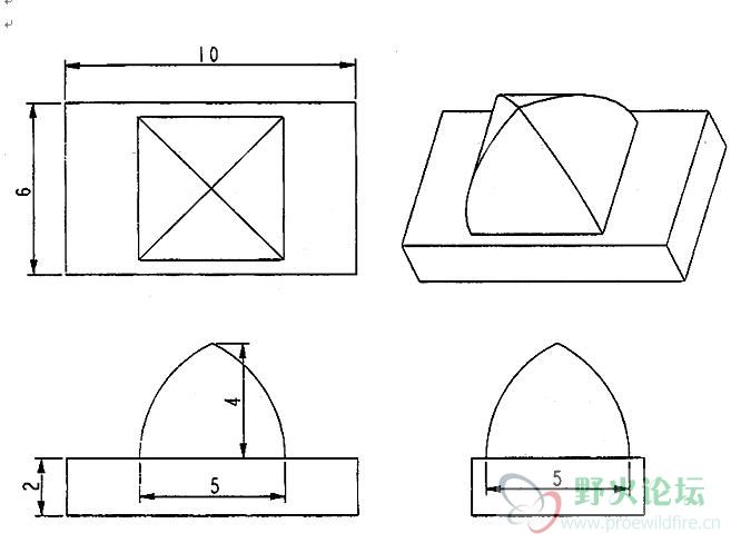

发表于 2008-9-5 11:14 | 显示全部楼层
这个怎么画
如图

发表于 2008-9-5 11:50 | 显示全部楼层
传PRT给你

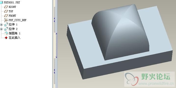

发表于 2008-9-5 13:44 | 显示全部楼层
其实只要直接到个圆角就能出来拉
我前几个星期在搞圆角 无意中发现到圆角能出现这种效果的
321.prt.rar
45.2 KB, 下载次数: 27

发表于 2008-9-5 15:25 | 显示全部楼层
8楼很有创意,
309
392
发表于 2008-9-5 17:10 | 显示全部楼层
8楼的兄弟有才 我也学习了
