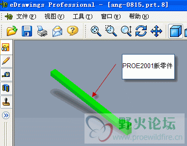

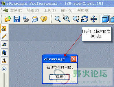

昨天装了eDrawings2008,可今天试了一下,发现只能打开低版的PROE文件,4.0的文件无法打开

你在proe4.0里面输出 eDrawing
那样的文件肯定打得开

3楼正解!
只有在proe中输出为eDrawing 文件,
才能在eDrawing 中打开。
一个软件一般都不可能直接打开另一个软件的文件,要转换哦

对于4楼的观点本人不敢苟同,eDrawings2008可以直接打开pro/e4.0以前的版本文件,无需转换,我在别的论坛上发现了一个eDrawings版本,按那个论坛发表此文的楼主介绍,是可以直接打开pro/e4.0版的文件,由于我的金钱不够(本人第一次登陆那个论坛),无法全部下载完,有机会下了,愿意与大家一起分享~~
