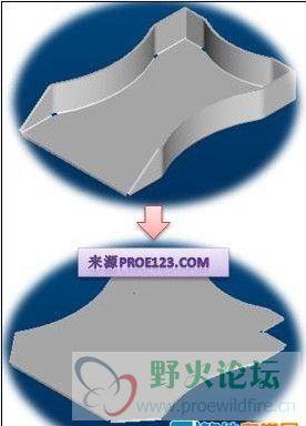

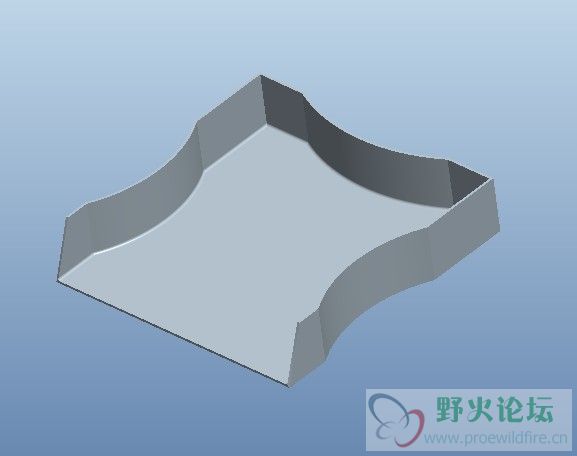

新手一只,请教一下各位下图的展平是怎么完成的。我画了个零件图转成钣金,添加了边缝。但是总是生成模型失败,原因是骨架线无效。折腾半天无果,特来求教。。。

没人来看看么。 1.jpg 怎么就是展不开呢。。。

在中间加一条草绘线,以那画绘画做为截面曲线!!这是林清安教程里的一个
