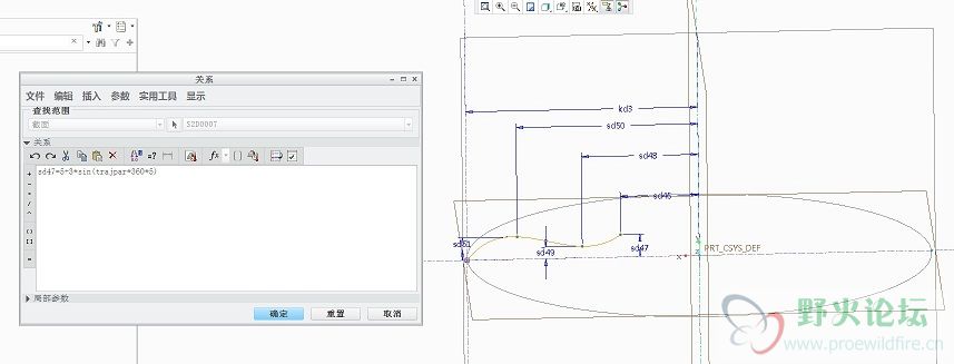

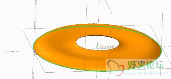

请问我在附件图片所示的sd47尺寸添加函数关系,为什么生成的图形没有按正弦规律变化?请问问题出在哪,望高手指点
97
 楼主| 发表于 2012-11-22 21:59 | 显示全部楼层
麻烦高手指点下啊

问题应该在 kd3  尺寸的中心线   5.0的中心线有两种   你换一种试试 并标注尺寸 试试
