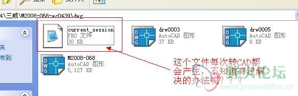

我公司的几个人的配置文件都不同,但是转图后都会产生这样的一个文件,有没办法解决?先谢谢

我以也没注意过,今天没有用清理垃圾功能就发现了这个问题。

! dxf 输出DXF文件(会自动清除垃圾文件)
mapkey dxf ~ Activate `main_dlg_cur` `ProCmdModelSaveAs.file`;\
mapkey(continued) ~ Select `file_saveas` `type_option`1  `db_137`;\
mapkey(continued) ~ Activate `file_saveas` `OK`;~ Activate `export_2d_dlg` `Mtext_Button`0 ;\
mapkey(continued) ~ Select `export_2d_dlg` `ExportOptions_Tab`1  `Misc_Layout`;\
mapkey(continued) ~ Select `export_2d_dlg` `AssemblyStructure_Group`1  `as_blocks`;\
mapkey(continued) ~ Select `export_2d_dlg` `ExportOptions_Tab`1  `Entities_Layout`;\
mapkey(continued) ~ Activate `export_2d_dlg` `OK_Button`;~ FocusIn `UI Message Dialog` `ok`;\
mapkey(continued) ~ Activate `UI Message Dialog` `ok`;%wd;
把这个复制到你的config.pro中,重启PROE,以后快捷键dxf,不会产生垃圾文件

 楼主| 发表于 2008-9-5 08:36 | 显示全部楼层
谢谢楼上的朋友
按你的放法只是保存到工作目录而已,但是我不想把DWG文件放到工作目录里面。因为我的文件夹都是分开的(3D\2D都是单独的文件夹)。

发表于 2009-7-30 20:11 | 显示全部楼层
同样的问题,讨厌每次转cad图时都会产生current_session.pro
请高手赐教,小生在此谢过!
