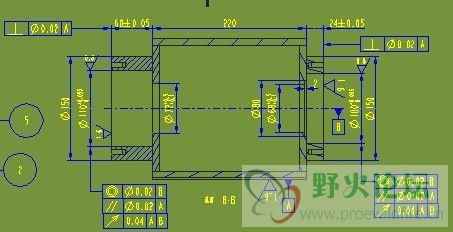

[求助] 弱弱的问一下 几何公差这样标对吗?
发表于 2012-11-22 10:50 | 显示全部楼层 |阅读模式
期待高手解答

平行度,垂直度值不需要Φ

我发现了几处问题,如有不对,请帮忙改正
(1)基准B位置放在孔100尺寸上。
(2)垂直度加直径符号是在被测要素公差带形状为孔时,平行度一般不加直径符号。
(3)直径100和110两处孔的粗糙度标注方向应为外侧指向内侧。
(4)面和孔要求高的前提下,遵循先面后孔的原则,先加工面在加工孔利于保证要求。
     直径100尺寸处的形位公差应该去除。规定 尺寸公差>形位公差>表面粗糙度。同时
     形位公差项目内也有要求,书上能查到。
