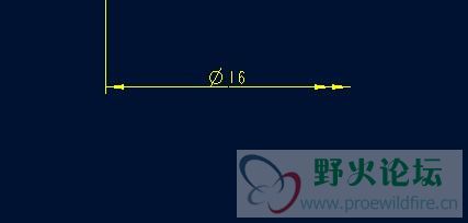

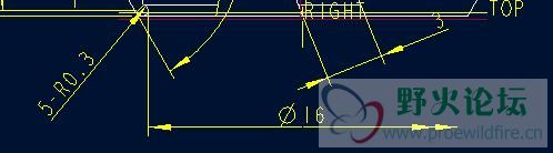

标注时我想隐藏一边的尺寸界限及一边的箭头,尺寸界限能隐藏掉,但是怎么多了两个箭头;

如图所示,箭头多了两个@

尺寸线右击,选择箭头样式,里面有双箭头,你肯定点那个了,里面就有实心点呀无箭头等等
不过你要改哪个箭头,点尺寸线的时候就靠近那个箭头
