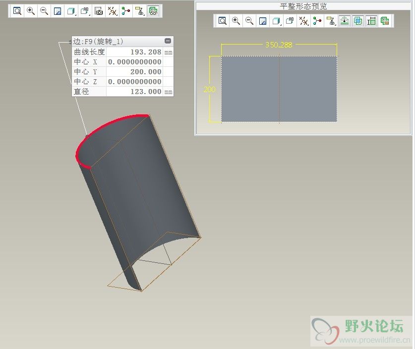

在PROE钣金模式中建立个旋转180的的特征曲面展开后发现展开长度和实际的长度差距比较大,不知道怎么回事求各位指导
尺寸是直径125 高度200

折弯系数的问题
折弯系数的问题

 楼主| 发表于 2013-1-8 13:34 | 显示全部楼层
折弯系数我没有动过也不知道在哪儿设置,能说的更详细点吗,初用钣金好多都不懂

不知道  就改K值  慢慢改着试

钣金材料K因子值:
1、软黄铜或软铜材:K=0.35
2、半硬铜或黄铜、软钢和铝等材料:K=0.41
3、青铜、硬铜、冷轧钢和弹簧钢等材料:K=0.45
Pro/E默认K因子值:0.318310
         Y因子值:0.5

直接在论坛里面搜索  折弯系数就有了
