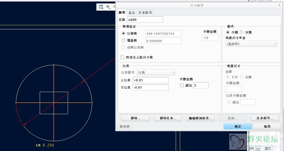

我做工程图时公差标不出,之前求助过,我的配置文件tol_display yes也改过了,可是还是标不出怎么回事啊?是有时候能标有时候不能标,我就搞不明白了,我的配置文件根本没有改过,为什么会这样啊?请高手指点指点

config.pro和工程图里都设置你说的那个选项

发表于 2012-11-22 11:13 | 显示全部楼层
看一下配置文件中公差模式

发表于 2012-11-22 11:15 | 显示全部楼层
你的公差模式显示的是:公称;改为极限
